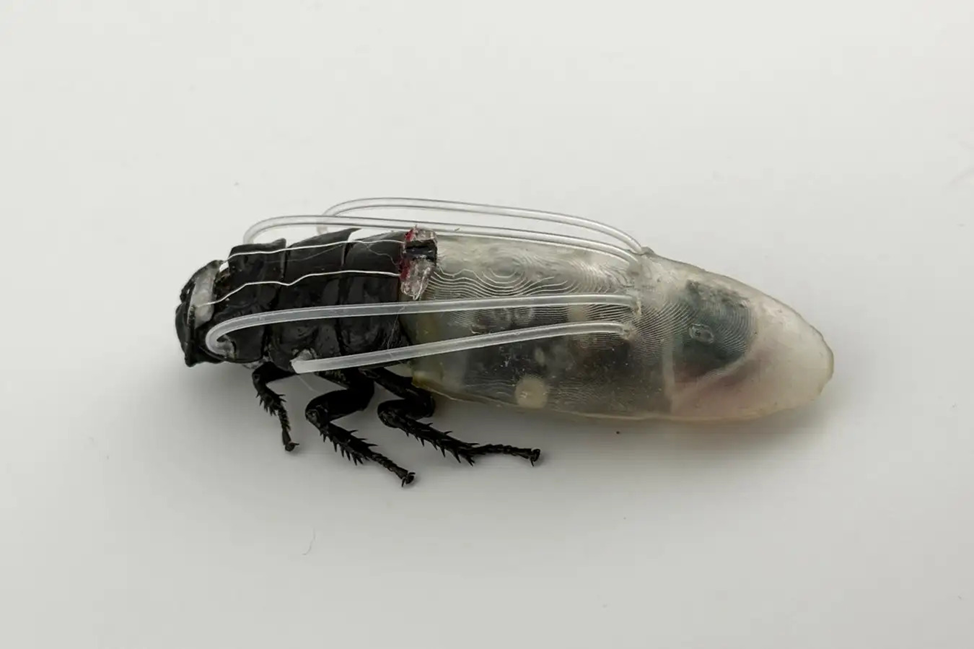

Тараканы дышат не легкими, а через дыхальца - небольшие отверстия на груди и брюшке, соединенные с системой воздушных трубочек внутри тела. Поэтому задача заключалась не в том, чтобы полностью изолировать насекомое от воды, а в защите дыхательной системы. Исследователи напечатали на 3D-принтере герметичный костюм из полимерной смолы, закрывающий брюшные дыхальца. От него вперед идут тонкие трубки, соединенные с дыхальцами на груди. Полностью закрывать грудной отдел оказалось нельзя: панцирь мешал бы свободному движению ног.
Вместо тяжелого баллона со сжатым кислородом разработчики выбрали химический генератор газа. Внутри костюма находятся перекись водорода и диоксид марганца. При их взаимодействии перекись быстро разлагается, выделяя кислород, который по трубкам поступает прямо к дыхальцам насекомого.
Испытания показали, что конструкция практически не мешает движению. На суше тараканы в костюмах передвигались со средней скоростью 87,5 миллиметра в секунду. Под водой скорость снизилась совсем немного - до 78,4 миллиметра в секунду. При этом насекомые могли непрерывно находиться под водой до трех часов на глубине до 50 сантиметров.
