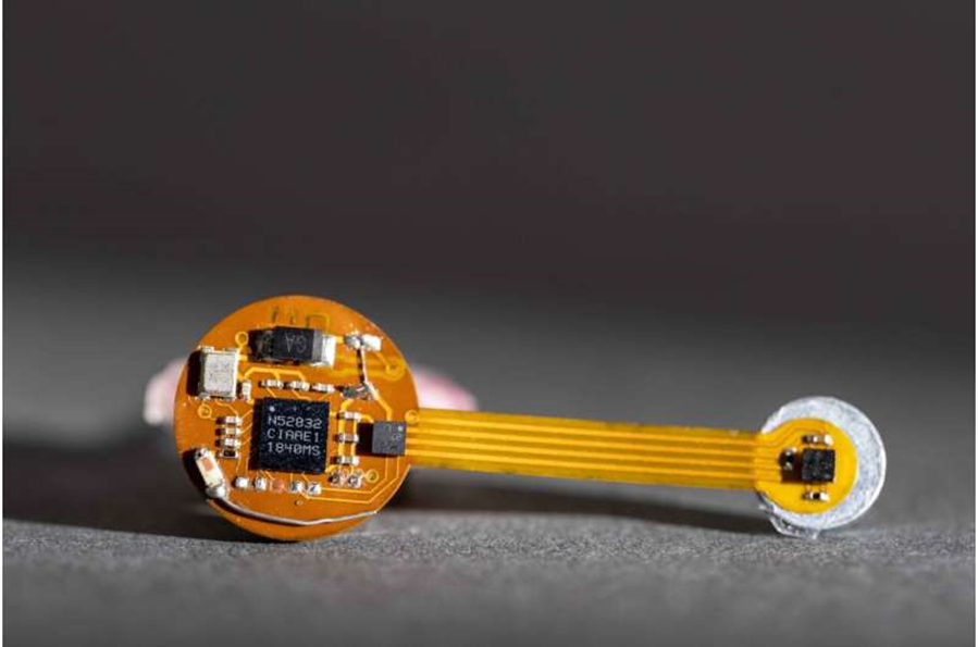

Прототип умной серьги размером и весом напоминает небольшую скрепку, а срок службы батареи составляет 28 дней. Магнитный зажим прикрепляет один датчик температуры к уху пользователя, а другой датчик свисает примерно на 1,5 см ниже уха и измеряет температуру в помещении. Серьгу можно персонализировать с помощью дизайна из смолы (например, в форме цветка) или драгоценного камня, не влияя при этом на точность измерений.

Создание компактного устройства, способного работать несколько дней без подзарядки, стало непростой инженерной задачей. Авторы сделали энергопотребление максимально эффективным, вместив Bluetooth-чип, аккумулятор, два датчика температуры и антенну в небольшой корпус.
Вместо постоянного сопряжения с устройством, которое потребляет больше энергии, серьга использует режим Bluetooth advertising — передачи, которые устройство транслирует, чтобы показать, что оно может быть сопряжено. После считывания и отправки данных о температуре серьга переходит в спящий режим для экономии энергии.
