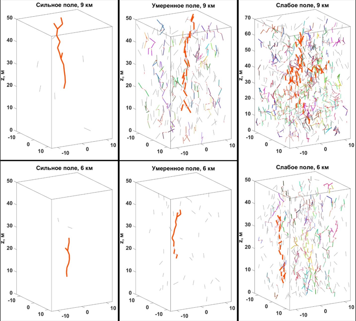

Модельные «зародыши» молнии (выделены оранжевым цветом),
возникающие при различных напряженностях электрического поля грозового облака на высотах 6 и 9 километров.
Исследователи из Института прикладной физики им. А.В. Гапонова-Грехова РАН смоделировали процесс образования зародыша молнии на высотах 6 и 9 км. Под зародышем понимается плазменная структура, нагреваемая токами поляризации в электрическом поле облака и превращающаяся в стабильный длинный канал, наблюдаемый как молния.

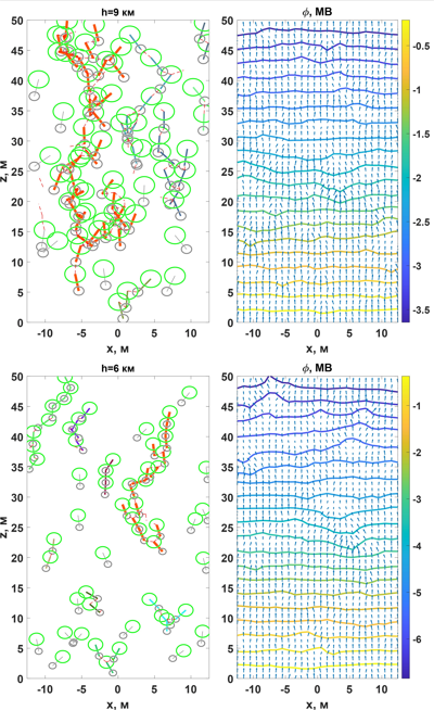

Примеры «зародышей» молний, образовавшихся на высотах 6 (нижняя панель) и 9 (верхняя панель) километров,
а также распределения электрического потенциала (изолинии) и электрического поля (стрелки)
Оказалось, что молния может зарождаться за счёт объединения множества одновременных стримерных каналов. Даже при слабом электрическом поле в облаке они могут формировать протяжённые проводящие кластеры. Когда длина такого кластера достигает критической величины — нескольких десятков метров — он становится зародышем молнии и способен развиваться дальше благодаря высокой поляризации.
Для образования такой структуры необходимы два условия. Во-первых, стримеры должны появляться достаточно близко и почти одновременно, так как их существование ограничено долями миллисекунды. Во-вторых, рост каналов возможен только при достаточной напряжённости поля, которая возникает локально вследствие предыдущей разрядной активности. Также отмечается, что на больших высотах, где воздух разрежен, требуется более высокая плотность стримерных каналов для образования зародыша.
