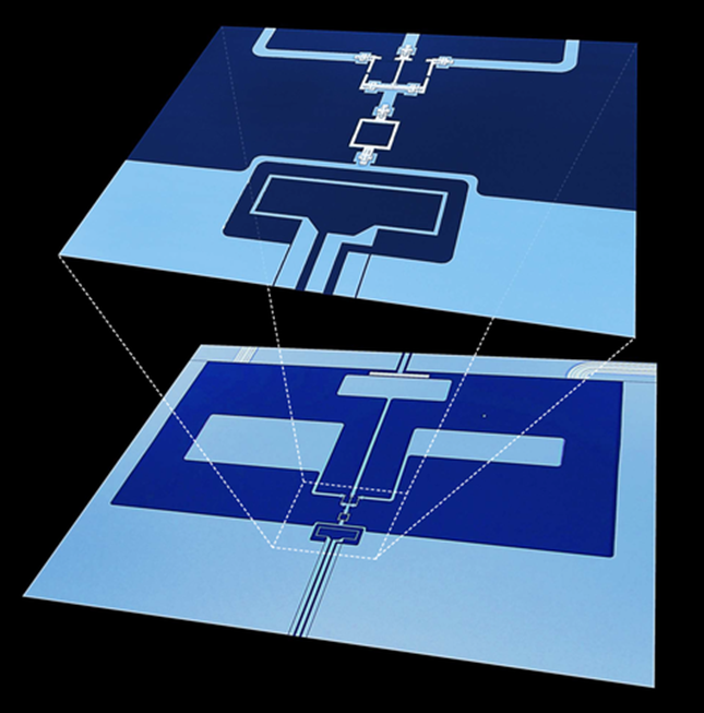

На рисунке представлена центральная рабочая область устройства. В нижней части три больших прямоугольника (светло-голубые) представляют 2 кубита справа и слева и резонатор в центре. Сверху – прохождение микроволн через антенну (большой темно-синий прямоугольник внизу) индуцирует магнитное поле в петле SQUID (белый квадрат в центре). Магнитное поле активирует тумблер. Частота и величина микроволн определяют положение переключателя и силу связи между кубитами и резонатором.
Переключатель может быть переведен в разные состояния для регулировки силы связи между кубитами и резонатором для считывания. Когда тумблер выключен, все 3 элемента изолированы друг от друга, но, когда тумблер включен, он соединяет 2 кубита и позволяет им взаимодействовать и выполнять вычисления. После завершения вычислений переключатель может подключить любой из кубитов к резонатору для считывания и получения результатов.
