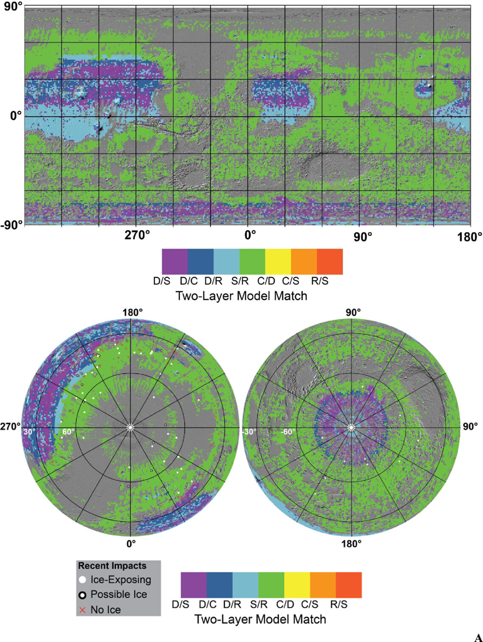

Группа проекта Mars Subsurface Water Ice Mapping, сокращённо SWIM, составила глобальные карты неглубокого льда по данным двух орбитальных приборов. Спектрометр теплового излучения TES работал на аппарате Mars Global Surveyor, а климатический зонд MCS продолжает наблюдения с орбитальной станции Mars Reconnaissance Orbiter. Оба инструмента измеряли температуру поверхности и атмосферы в разное время суток и года.
Лёд скрыт грунтом, поэтому орбитальные приборы не всегда видят его напрямую. Исследователи определяют состав подповерхностных слоёв по тому, как быстро участок нагревается под солнечными лучами и остывает после захода солнца. Песок, пыль, камень и лёд по-разному поглощают, проводят и сохраняют тепло. Сочетание нескольких материалов создаёт собственный температурный рисунок.
Слой сухого песка над льдом будет менять температуру иначе, чем однородная песчаная толща. Твёрдая корка над рыхлой пылью даст ещё один набор показателей. Наблюдения в течение марсианских суток и разных сезонов помогают подобрать модель внутреннего строения, которая лучше всего объясняет измеренные температуры.
Новая карта SWIM23 охватывает примерно первый метр марсианского грунта. Для расчётов использовалась система тепловых моделей MARSTHERM. Исследователи сравнили результат с двумя другими современными картами, построенными по данным TES и MCS с применением другой модели теплопереноса, известной как KRC.

Ранние версии SWIM оценивали согласованность наблюдений с присутствием льда. Условная шкала могла показать, что один метод обнаружил признаки замёрзшей воды, а два других не подтвердили результат. Подобная оценка помогала сравнивать карты, но не отвечала на главный практический вопрос: какова вероятность найти лёд после посадки и бурения.
Во втором исследовании учёные перевели прежние показатели уверенности в формальную вероятность. Статистическая модель объединяет результаты нескольких методов и рассчитывает шанс обнаружения льда для выбранной точки. Вместо расплывчатой отметки о средней уверенности карта может, например, показать вероятность 64%.
Процент нельзя воспринимать как обещание, что лёд обязательно найдётся на 64 из 100 соседних участков. Значение отражает степень уверенности модели с учётом имеющихся наблюдений, предположений и расхождений между картами. Новые измерения способны изменить оценку в обе стороны.
