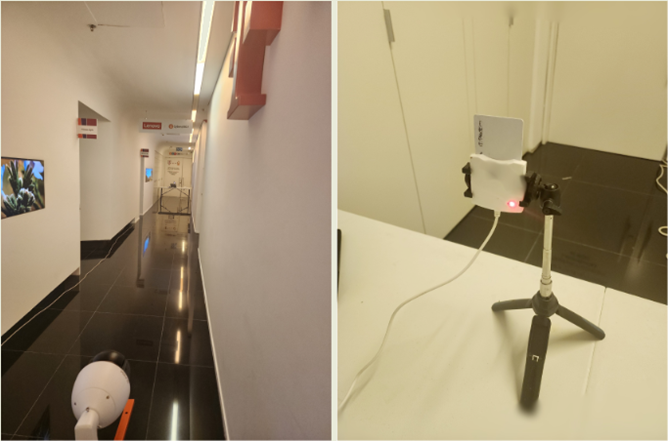

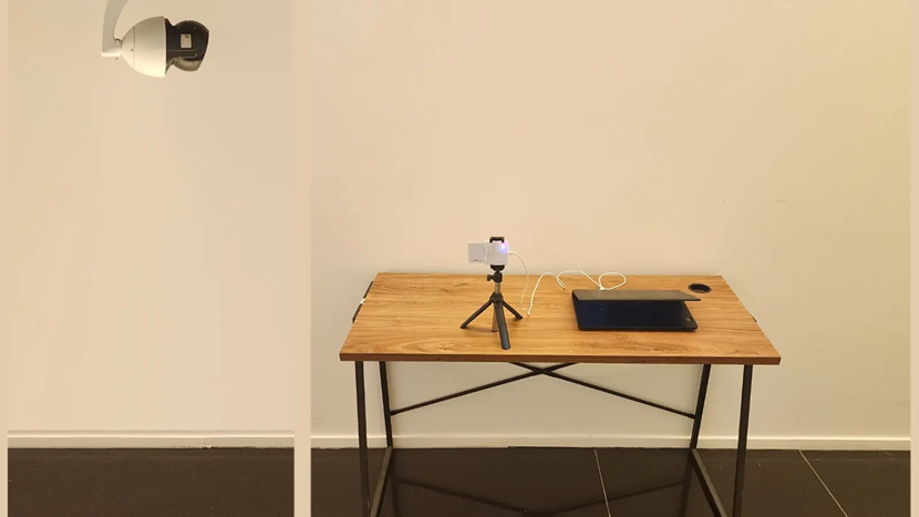

Учёными проведено два успешных эксперимента. В первом удалось получить 256-разрядный ключ ECDSA из смарт-карты через анализ видео LED-индикатора ридера для смарт-карт, снимаемого на подключённую к интернету камеру видеонаблюдения, расположенную в 16 метрах от устройства. Атака заняла около часа и потребовала создания 10 000 цифровых подписей.
