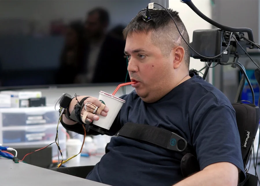

Результаты превзошли ожидания. Если на начальном этапе Томас едва мог приподнять руку над подлокотником инвалидного кресла, то после подключения стимуляции спинного мозга через шейные электроды мышечная сила значительно возросла. Теперь пациент способен самостоятельно дотянуться до лица.
Особую роль здесь играют миниатюрные сенсоры на пальцах и ладонях – они передают данные о давлении и прикосновениях в компьютер, который активирует соответствующие участки соматосенсорной коры. Восстановленная обратная связь позволила пациенту не только ощущать касания, но и использовать эту информацию при выполнении точных действий. Теперь Томас может взять пустую яичную скорлупу, не повредив её хрупкую структуру.
Система позволяет пациенту поднимать чашку и пить из неё, руководствуясь одним лишь мысленным намерением. Примечательно, что даже без подключения к нейронному интерфейсу Томас сохраняет чувствительность в предплечье и запястье. Физиологический механизм этого явления пока остается загадкой – возможно, благодаря нейропластичности мозга формируются новые нервные связи.
