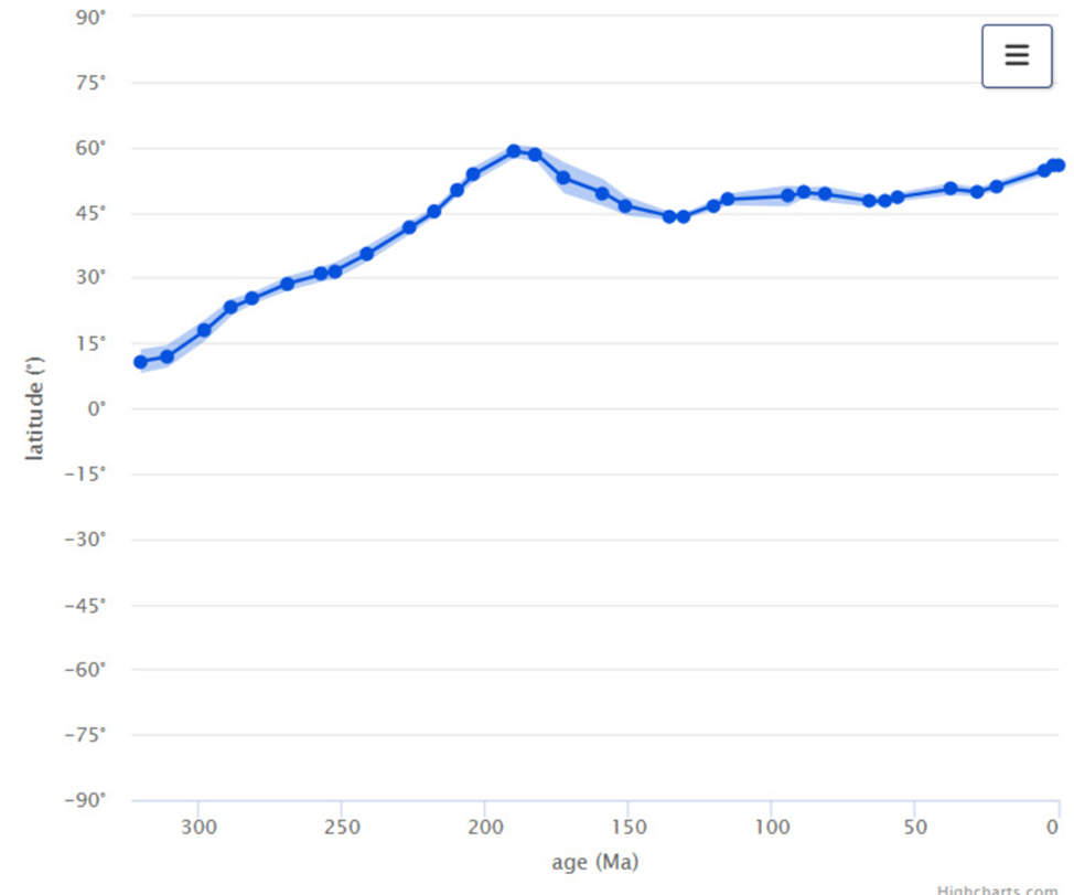

Для примера - вот такой график рисует алгоритм, если указать на карте центр Москвы. По горизонтали указано время в миллионах лет назад, справа находится настоящее, слева - 320 миллионов лет назад. По вертикали показана широта: чем выше точка, тем ближе участок был к северным широтам.
Участок земной коры, на котором сейчас находится город, 320 миллионов лет назад лежал примерно на 10° северной широты, намного ближе к экватору. Затем будущая Москва смещалась к северу, около 190 миллионов лет назад поднималась почти к 60° северной широты, а позже снова оказывалась южнее, примерно на уровне 44-46°. К настоящему времени территория вернулась к привычным для Москвы 56° северной широты. Такой график помогает понять: древний климат конкретного места зависел не только от состояния всей планеты, но и от движения плит. Породы, найденные сегодня в умеренной зоне, могли формироваться совсем в другом климатическом поясе.
