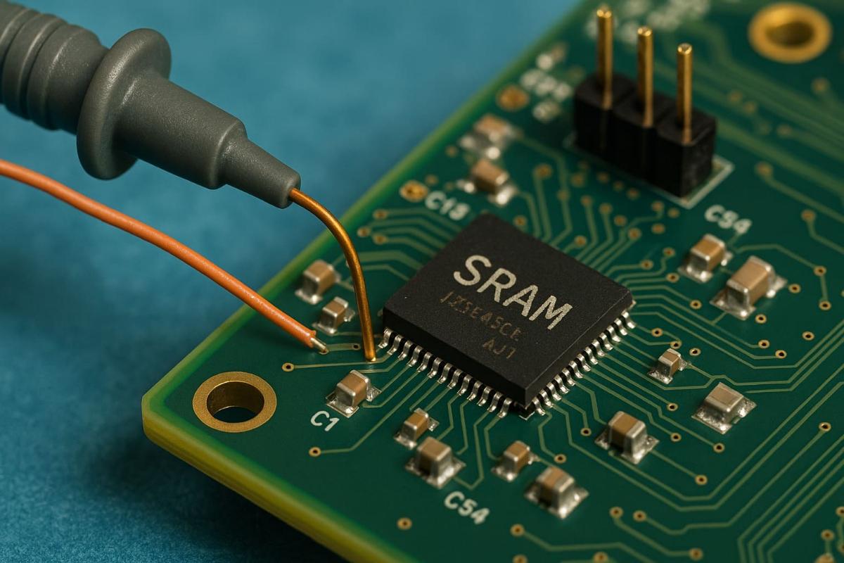

Принцип атаки опирается на физическую сегментацию питания в SoC. Разделение на домены — памяти, ядер и периферии — сделано ради энергоэффективности и производительности. Но именно это разграничение позволяет изолировать питание одного домена и сохранить его активным даже при отключении остальных. Используя доступ к тестовым точкам на печатной плате, атакующий может питать только нужный домен, искусственно продлевая жизнь SRAM, в которой на момент сброса остаются неочищенные чувствительные данные.
Для атаки достаточно физического доступа к устройству и внешнего источника питания. При отключении основного питания через PMIC, зонд продолжает подавать напряжение на домен памяти, тем самым обеспечивая сохранность данных в SRAM. В отличие от классических атак, здесь не нужны экстремально низкие температуры, поскольку сохраняемое состояние зависит не от теплового отклика, а от электрического напряжения.
