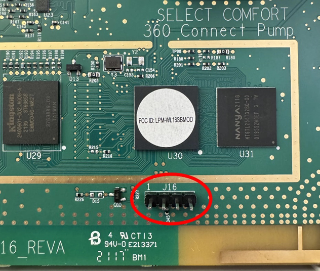

Не желая зависеть от серверов Sleep Number, Миллс решил найти способ локального доступа к кровати. Используя логического анализатора и устройства UART -TTY Миллсу удалось получить доступ к консоли устройства.
Инженер подробно описал процесс получения root-доступа к хабу, начиная с подключения устройства UART к разъёму J16 и редактирования переменных окружения загрузки. Было обнаружено, что можно обойти зашифрованные файлы с помощью манипуляций с загрузочными аргументами, что позволило получить доступ к корневому разделу устройства.
Разъём J16
Разъём J16
