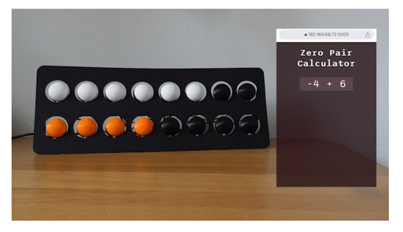

Разработчик Рассел Эвели создал уникальное устройство на базе Raspberry Pi , призванное облегчить понимание отрицательных чисел. Проект под названием Zero Pairs представляет собой визуальное пособие, использующее концепцию «нулевых пар» для наглядной демонстрации поведения отрицательных чисел в уравнениях.
Устройство состоит из специальной панели с двумя рядами вращающихся шаров, управляемых сервоприводами. Верхний ряд содержит восемь шаров, черных с одной стороны и белых с другой, представляющих положительные числа. Нижний ряд также состоит из восьми черно-оранжевых шаров, символизирующих отрицательные значения.
Машина Zero Pair демонстрирует -4 + 6
Управление устройством осуществляется через веб-интерфейс, позволяющий вводить уравнения и настраивать различные параметры. При вводе уравнения шары вращаются, наглядно демонстрируя взаимодействие положительных и отрицательных чисел.
В основе проекта лежит одноплатный компьютер Raspberry Pi Zero, соединенный с платой расширения Adafruit Servo Hat для управления сервоприводами. Шары были специально разработаны и напечатаны на 3D-принтере для прямого крепления к сервоприводам.
Веб-интерфейс реализован с использованием фреймворка Flask и работает на Raspberry Pi Zero как простая HTML-страница. Эвели сделал проект открытым, разместив исходный код на GitHub , что позволяет всем желающим изучить его и использовать в образовательных целях.
