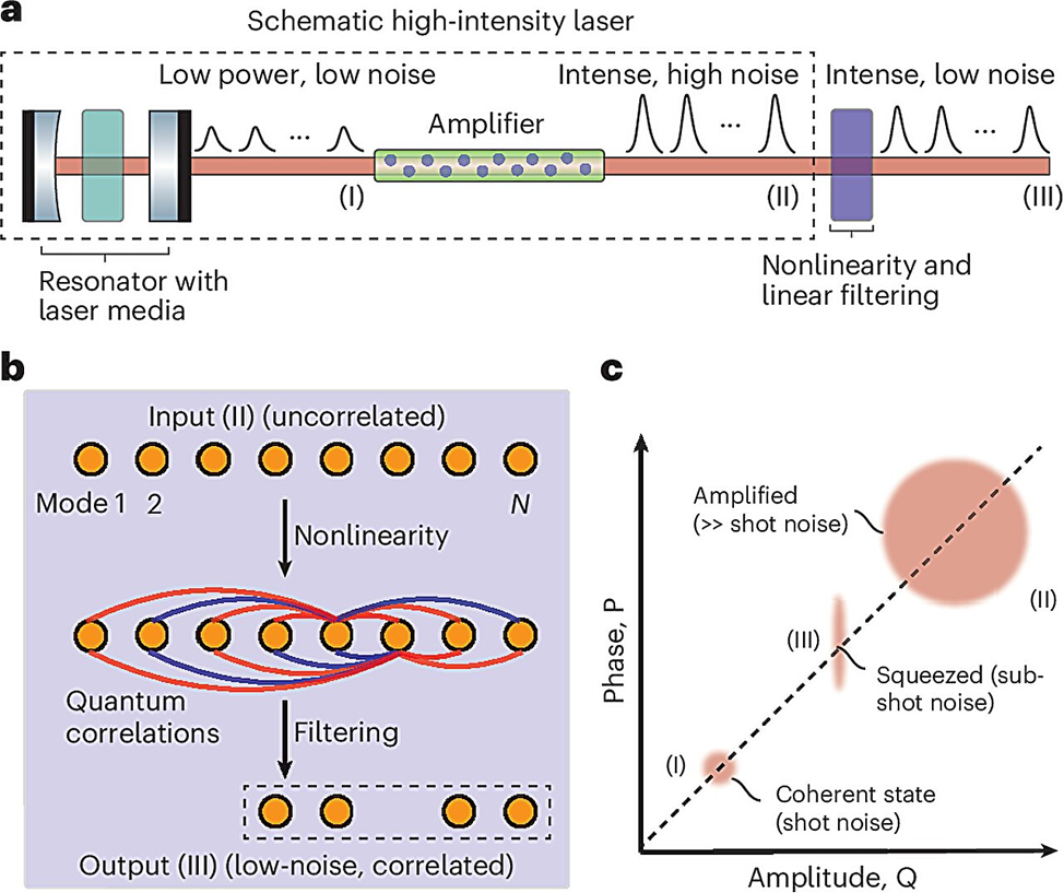

Новая техника, представленная в Nature Photonics, показывает, как такие шумные и усиленные лазеры можно преобразовать в источник так называемого «интенсивностно-сжатого» света. Речь идёт о состоянии, где колебания числа фотонов меньше фундаментального предела, установленного квантовой механикой.
Ключ к преобразованию — комбинация нелинейного оптического волокна и спектрального фильтра. Лазерные импульсы пропускаются через волокно, где запускается процесс четырёхволнового смешения: энергия перераспределяется между различными частотами света, устанавливая между ними корреляции. Далее программируемый фильтр выделяет наиболее стабильные комбинации частот, среди которых были зафиксированы уровни шума, сниженные в 30 раз по сравнению с исходным лазером. При этом пиковая интенсивность сохранилась — до 0,1 тераватта на квадратный сантиметр.
Особенность открытия в том, что для генерации квантового света теперь не требуются дорогостоящие малошумные источники. По словам Николаса Риверы, доцента Корнеллского университета и одного из авторов исследования, теперь использовать можно куда более доступные усиленные лазеры, широко распространённые в научных лабораториях и промышленности.
Исследователи также разработали новую модель, позволяющую предсказывать поведение квантового шума на основе классических симуляций. Это не только объясняет наблюдаемые эффекты, но и открывает путь для адаптации метода к другим лазерным системам .
