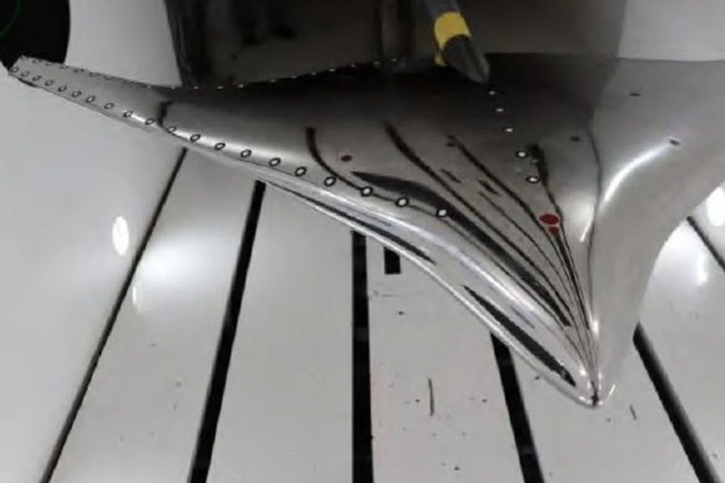

Практические испытания проходят на модели из нержавеющей стали в масштабе 1:52. Её длина составляет около 0,8 метра, размах крыла достигает 1,6 метра. Образец продували в трансзвуковой аэродинамической трубе диаметром 2,4 метра на скоростях от 0,4 до 0,8 Маха.
Во время испытаний специалисты измеряли подъёмную силу и сопротивление, проверяли продольную и поперечную устойчивость, следили за деформацией конструкции и изучали пограничный слой воздуха возле поверхности крыла.

Ниже 0,7 Маха модель показала максимальное аэродинамическое качество около 20. Проще говоря, подъёмная сила примерно в 20 раз превышала сопротивление воздуха. На скорости 0,8 Маха этот показатель снизился до 17,6.
Испытания подтвердили, что модель подходит для дальнейшего изучения воздушных потоков, аэроупругости и новых методов работы с аэродинамическими трубами. До строительства полноразмерного пассажирского самолёта ещё далеко: пока китайские инженеры проверяют саму схему на уменьшенном металлическом образце.
